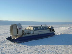

29.04.2007 13.30 Выход из Норильска вместе с «Кержаком». Зрители хором объявили, что Кержак до Хатанги доедет, а Хивус, конечно, нет. Прошли 25 км, Кержак провалился. В 18.30 мы снова на ходу. Держу средние обороты (2800-2900 об/мин), скорость 40-50 км/ч, ветер встречный 9-10 м/с до р. Пясина. Когда зашли на р. Пясина, ветер стих, скорость на средних оборотах доходит до 70-80 км/час. Кержак отстаёт. Прохожу 50 км, стою и жду минут 40. Так до Крестов.

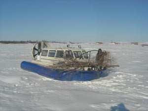

30.04.07 В 3.30 дошли до Крестов, встали на ночлег. С Крестов ушли в Дудыпту. Потеря Кержака, ждем 2 часа, идем обратно. Прошли около 20 км, встретились в 14.00. Поломка Кержака. Развалился вентилятор, пробило радиатор. Раскрутился турбокомпрессор. Прокладка турбины сгорела. Патрубки на радиатор заглушили деревянными колышками. Турбину протянули. С Дудыпты ушли на р. Авам и с неё на зимник. Шёл короткими галсами, держа Кержак в поле видимости. На зимнике отпускал вперед, боясь оврагов. Путь тоже был мне не известен. По зимнику у Кержака скорость 15-20 км. Постоянно приходиться останавливаться и ждать. Зимник 60 км.

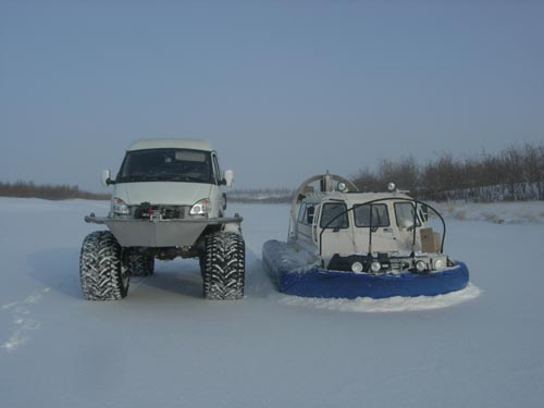

01.05.07 В восемь часов утра подошли к поселку Волачанка. Пройдено 562 км. Встали на ночлег. Прошли 15 км, у Кержака оторвало поперечную балку и вырвало задний мост.
02.05.07 Все пересели в Хивус. Идём дальше. Поднялся ветер 15-20 м/с. Иду почти на полных 3200-3300 об/мин Скорость падает до 20-30 км/ч. Начал забиваться правый топливный насос. Порвало патрубок с выхода турбокомпрессора по хомуту. Укоротил, длины хватило. Иду практически постоянно на левом баке. Покрытие — снег с льдом. Местами наст, выеденный ветром (мелкие барханы) На них большая потеря воздуха из подушки. Прошли 310 км.
